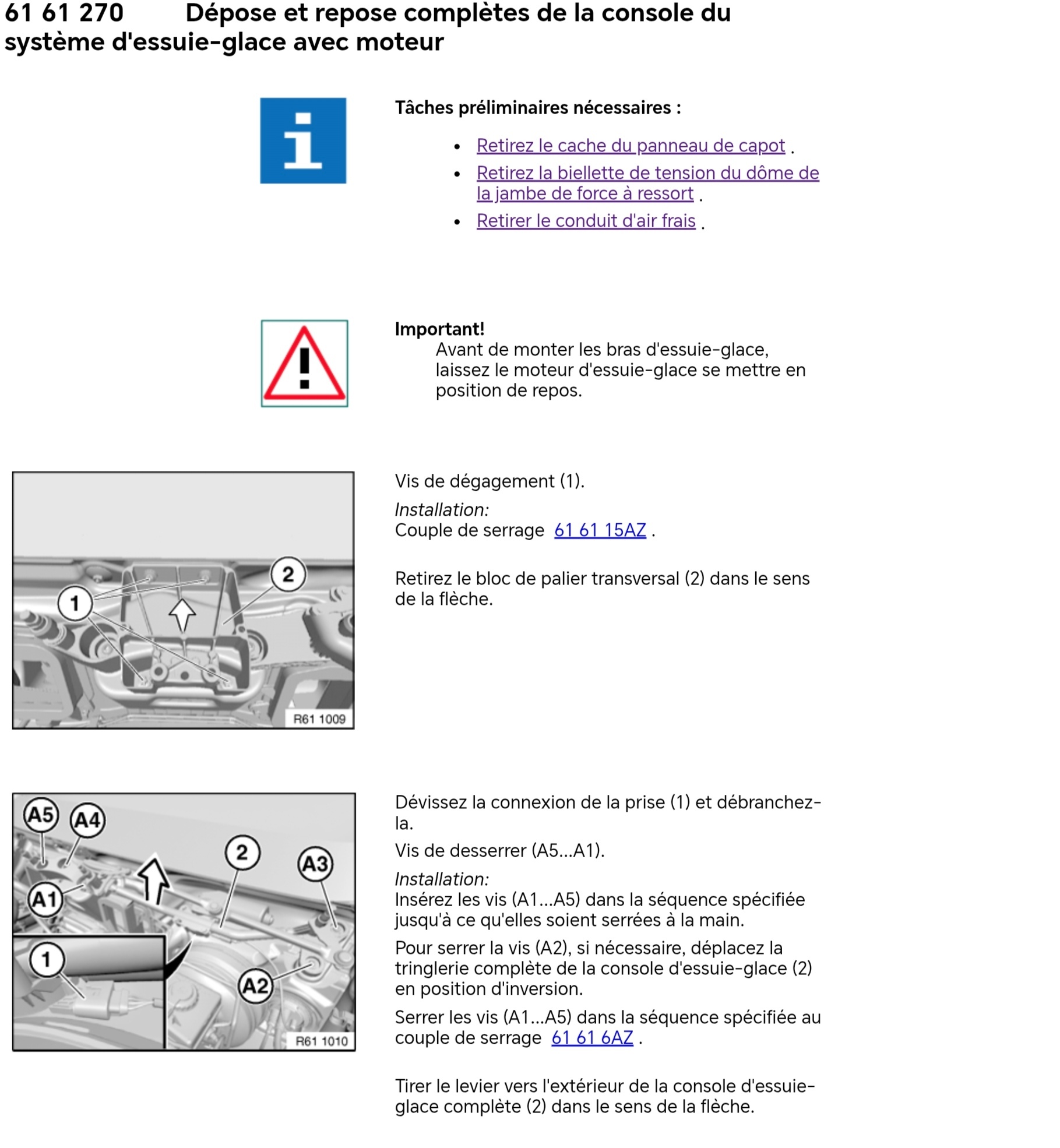

Si cela peut t'aider, voici la procédure de démontage le l'ensemble moteur et mécanisme d'essuie-glaces sur E61⤵️

Bonsoir a tous,
Merci pour vos reponses qui m'on permit d'avancer. *98/
J'ai demonté la tringlerie d'essuie glace,ouvert le moteur.
Je n'ai rien vu de spécial.J'ai essuié la partie metalique de la roue dentée plastique et graté les contacts qui viennent dessus.
j'ai remis les charbons en place ,amusant !
Donc ,je n'ai rien vu de special mais ça refonctionne.
Est ce que ça va recommencer ? 46*
Merci encore a tous . *44*
