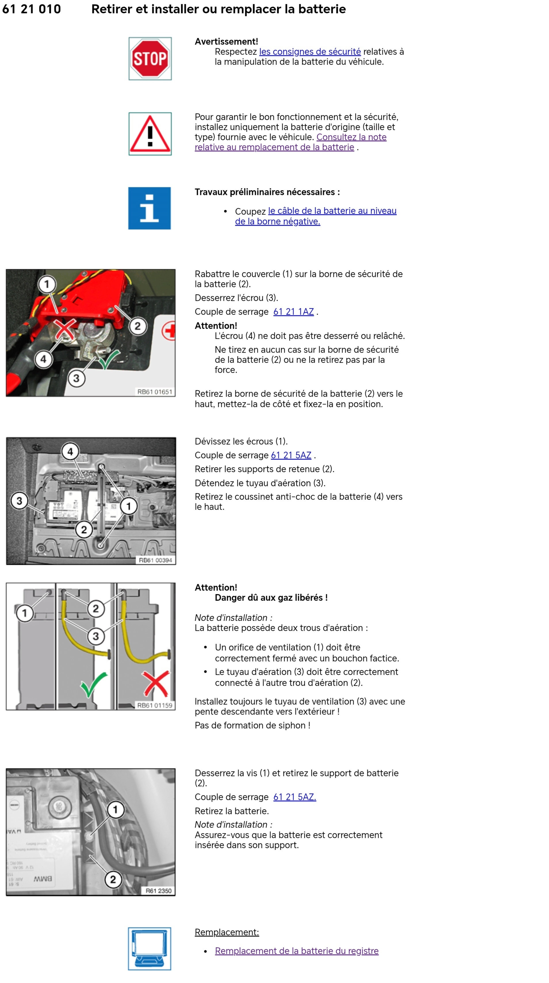

Première chose à faire c'est de remplacer ta batterie et l'enregistrer auprès du système électrique du véhicule via la prise OBDII (indispensable). Il y a de grandes chances que tes problèmes viennent de ça.
Une fois cela fait vérifier le comportement de la voiture et surtout si les symptômes que tu nous as décris persistent.
Si c'est le cas il faut faire une lecture diag pour voir quels défauts remontent. A partir de là communique nous les codes pour que nous puissions t'aider plus précisément.
