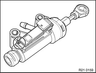

J'ai un soucis j'avais l'émetteur d'embrayage hs (celui derrière la pédale) avec un capteur dessus noir avec 4 fils, qui sert pour le régulateur et capteur de position, jai donc d'éclipser ce capteur puis remis sur l'émetteur suite au changement de joint, purger tt le circuit jusque la tt se passe bien .....
Le soucis arrive lors de la mise en route du véhicule le contact ok et lors de l'appuie sur la mise en marche du moteur les voyant s'allume mais le moteur est meme pas entraîné rien se passe comme une info bloqué le démarrage !
Savez vous si l'on peut shunter ce capteur voir si c'est le default qui empêche le véhicule de démarrer !

Shunter le module contacteur d'embrayage n'est pas une très bonne idée. Je ne sais même pas si cela est véritablement possible sans abîmer la ligne de commande...
La purge du circuit hydraulique de l'embrayage a-t-elle été faite correctement ?
Le module de contacteur d'embrayage est protégé contre toute installation incorrecte. Quand tu le remets en place il doit s'enclencher en produisant un clic audible. Ce qui est bizarre c'est que tu n'a aucun défaut...

Oui elle est faite correctement, je lai démonté et remonté plusieurs fois c'est vrai que le clic est pas top jai recommandé un, en espérant régler le problème !Bimmer52 a écrit : 02 déc. 2025 09:03 Shunter le module contacteur d'embrayage n'est pas une très bonne idée. Je ne sais même pas si cela est véritablement possible sans abîmer la ligne de commande...
