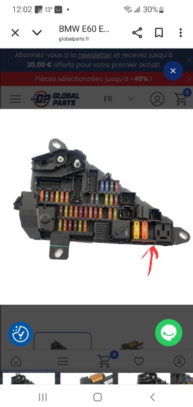

Bonjour a tous. Me revoila avec mon problème de verrouillage a distance et antenne radio.
PREMIÈREMENT:
J ai refait a neuf tout les faisceaux (plusieurs fils étaient coupés)
Mais rien y fait .
DEUXIÈMEMENT :
Commandé un nouveau amplificateur diversity.
Installé. Mais toujours rien.
TROISIÈMEMENT:
Reverifie encore et encore cablage et fusible.

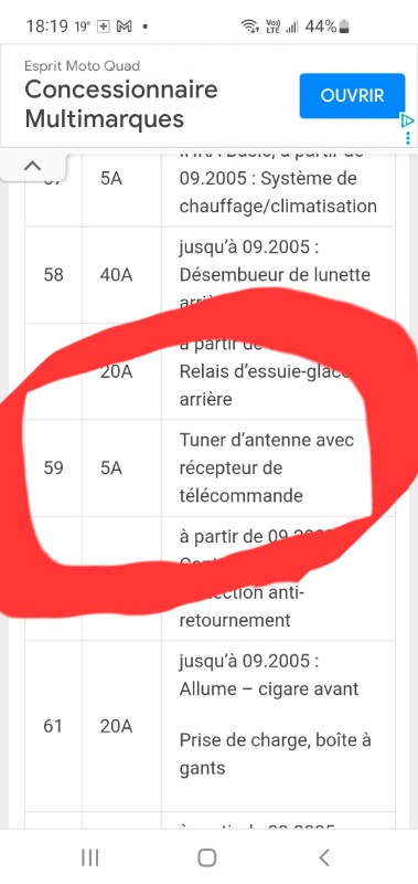

J ai aucune alimentation qui arrive au diversity
Sur ma doc technique il parle du fusible 59 de 5A c est un fusible spécial. Il est a côté d un fusible 40A orange
Ou en acheté un comme ça ?
Quelqu'un peut m'aider ?
Merci d avance

Afin de déterminer quel type de fusible il s'agit, peux-tu mesurer la largeur, la hauteur et la profondeur sur un des fusibles situé à côté. 46*
Et nous mettre une photo du fusible étalon 👍
