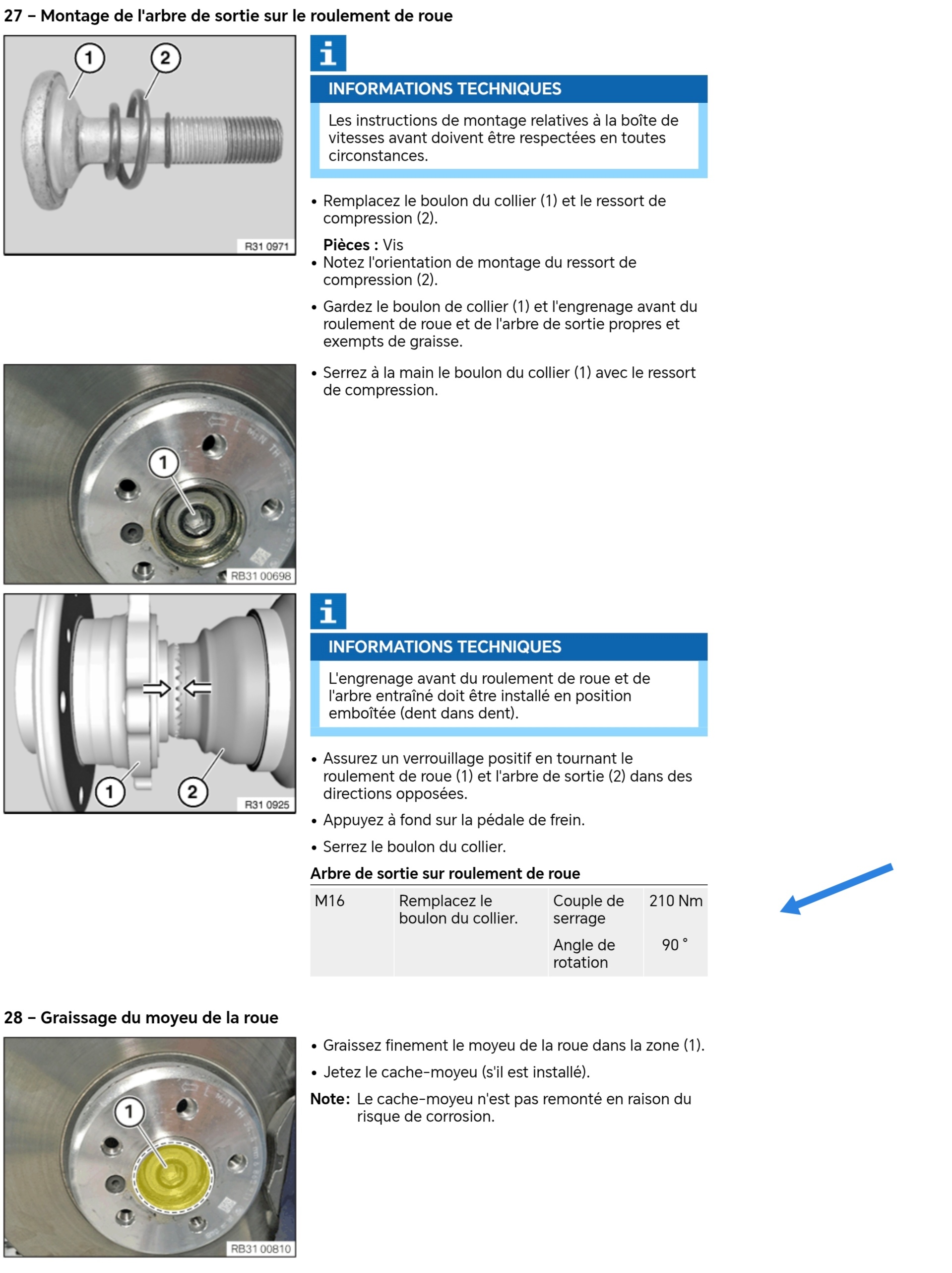

Bonsoir tout le monde,
Je remplace mes bras de suspensions à l’avant, et j’ai besoin de desserrer le cardan côté fusée pour extraire le bras et sa rotule.
Quel qu’un aurai accès au couple de serrage pour la vis avec rondelle de compression qui tient le cardan dans le moyeu des roues ?
Merci à vous
Messages : 2892
Re: Couple serrage cardan 730xD G11
Si nous parlons bien de la même chose je te mets issue de la procédure pour série 7 G11 le couple de serrage (flèche bleue).
⚠️Attention normalement le boulon collier doit-être remplacer à chaque démontage.
En espérant que c'est bien cela que tu recherches 😉

Merci pour ton rapide retour, c'était exactement sa. Effectivement la vis est bien attaqué par la corrosion. Je vais en commandé des nouvelles et supprimé le cache de protection.
Bonne journée à vous et à bientôt, un bruit de suspension avant me guette ....
