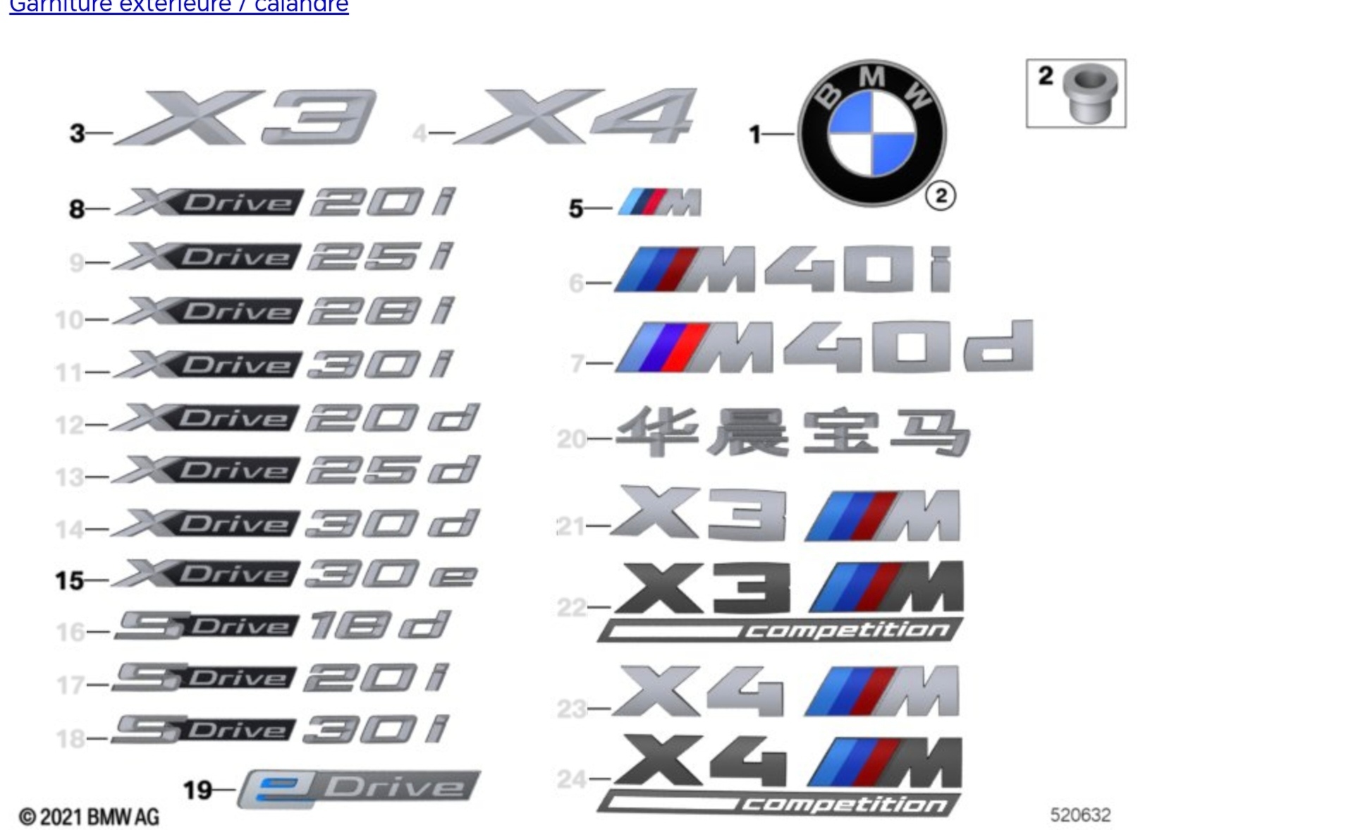

Est ce que quelqu'un à déjà retirer les logo BMW Hybride avec le contour bleu ? Si oui (et si c'est possible, je pense que oui vu qu'ils les vendent chez BM) avez vous plus ou moins la procédure à suivre, j'ai l'impression que ceux ci sont posé différemment des logo normaux comme coller.

Je parle du 1 celui du capot et du coffre, désolé j'aurai du préciser. Sur les hybrides il à un contour bleu

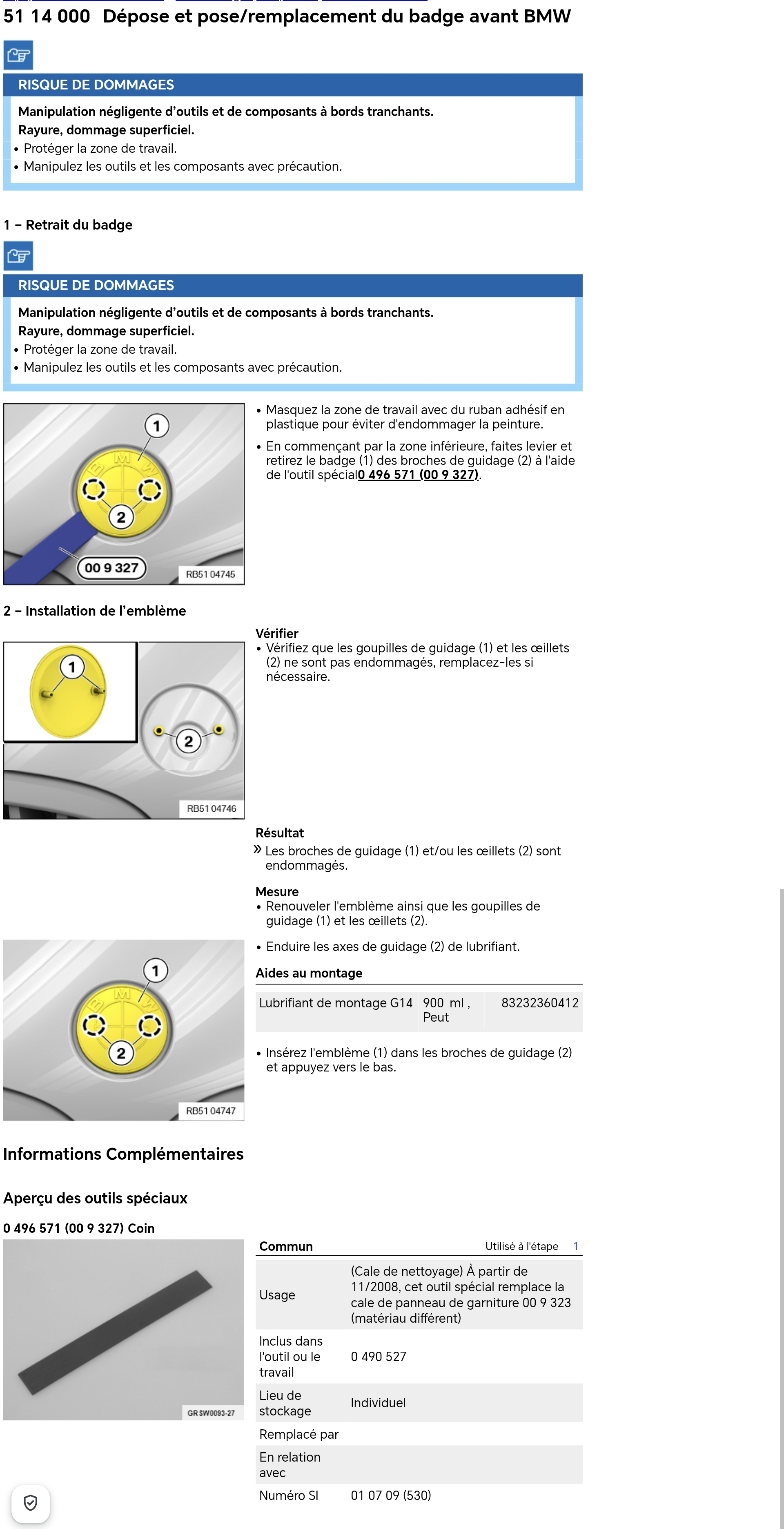

Je te mets la procédure pour remplacer les logos avant et arrière, il faudra te munir d'outils en plastique démonte garniture que tu pourras trouver sur Amazon . C'est relativement simple à faire
