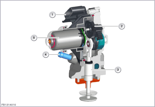

Malheureusement je crains que ton problème vienne de cela. En effet si tu n'actionne pas la position d'installation avec la valise lorsque tu place la vanne EGR et que tu la serre le clapet (tête) de la vanne touche au fond et casse systématiquement tout le mécanisme sans t'en rendre compte et sans aucun bruit et ce n'est pas réparable.
A mon avis tu es bon pour en racheter une neuve et recommencer à nouveau malheureusement.
Ps: Je te mets un découpe de la vanne EGR et ce qui casse au montage ce sont les pignons (2)
N'hésite pas si tu as des questions et à nous donner du retour *44*
