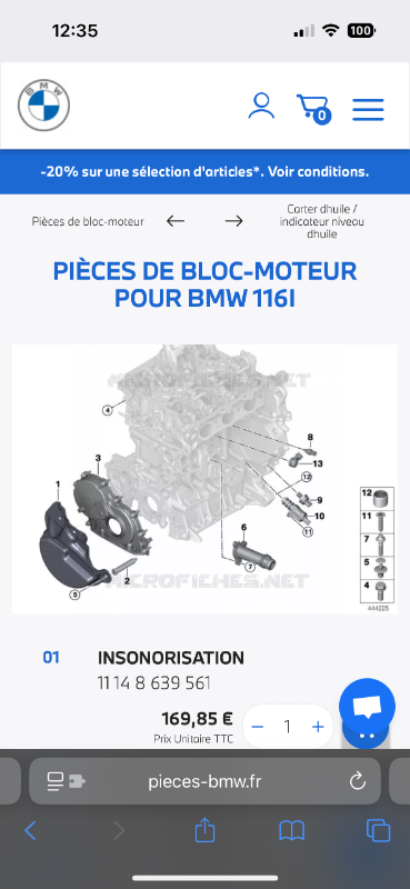

Effectivement mon niveau d’huile moteur est correct. La vidange vient d’être fait chez BMW avec le remplacement du filtre à huile au niveau des électrovannes.
Le problème c’est que le garagiste chez qui je l’ai amené m’a montré le schéma ci-joint en me disant que cette sonde là (repaire 11)était défectueuse le schéma que vous me montrez, Quand je lui en ai parlé, il m’a dit que ce n’était pas du tout ça ce que je trouve assez bizarre en sachant qu’il n’est pas spécialiste BMW, et qu’il m’a dit qu’il avait déjà eu ce genre de problème là chez des mini .
au niveau des capteurs qui se situe devant le moteur, je les ai déjà enlevé nettoyer au complet et remis rien à changer, j’ai fait les tests avec Ista et il me met le système en défaut. La seule chose que je n’ai pas pu faire C’est regarder les câblage.

La pièce dont tu parles est la vanne de régulation de pression d'huile et n'a rien a voir avec les défauts que tu mentionnes plus haut (130304 et 130308) qui eux concernent l'électrovanne du VANOS d'échappement.
Le moteur B38 est équipé d'une pompe à huile à débit volumétrique régulé. Cette pompe délivre exactement la quantité d'huile nécessaire à chaque plage de fonctionnement du moteur.
La pompe à huile à débit volumétrique est équipée d'une vanne de régulation de pression d'huile (la piece 11 et non 10 sur ton image) La régulation, via une carte caractéristique, influence la pression d'huile dans la chambre à huile réglable. Deux vannes interviennent dans la régulation de la pression d'huile :
Vanne de régulation de pression d'huile (piece 10)
Soupape de limitation de pression (mécanique) en fonctionnement d'urgence
Je te passe les détails exactes de la fonctionnalité de cette vanne de régulation mais si en cas de défaillance de la soupape de régulation de pression d'huile, le comportement suivant est à prévoir :
•Entrée de défaut dans l'unité de commande du moteur
•Fonctionnement d'urgence via une soupape de limitation de pression (mode dégradé)
Donc en aucun cas elle ne génère de défauts lié au VANOS .
