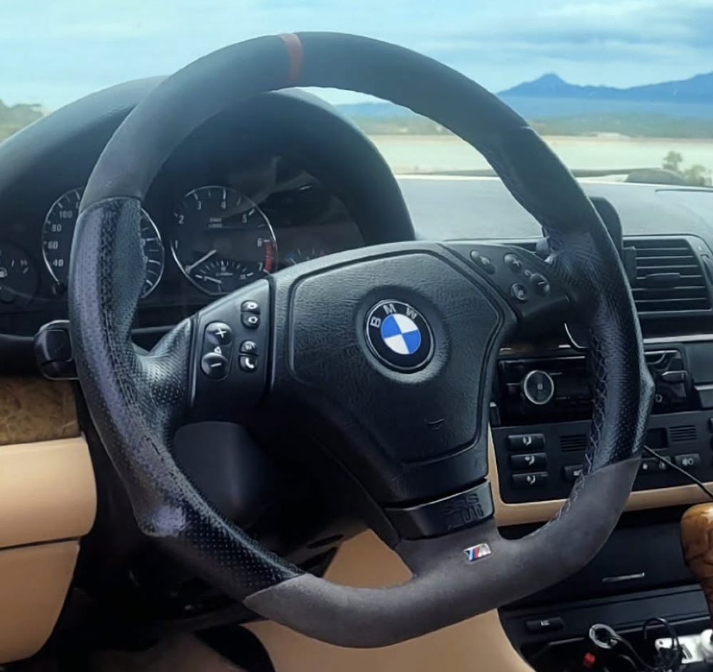

Ancien volant :

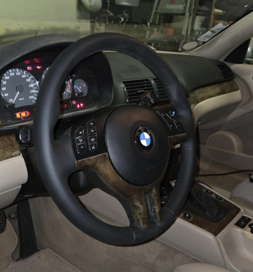

Nouveau volant : (avec voyant airbag)

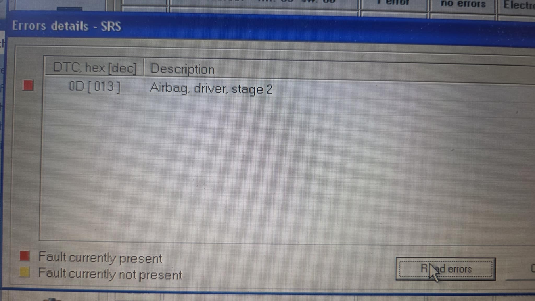

1. Diagnostic :
L'erreur sur le module SRS affiche un problème avec l'étage 2 de l'airbag
0D [013] Description : Airbag, driver, stage 2

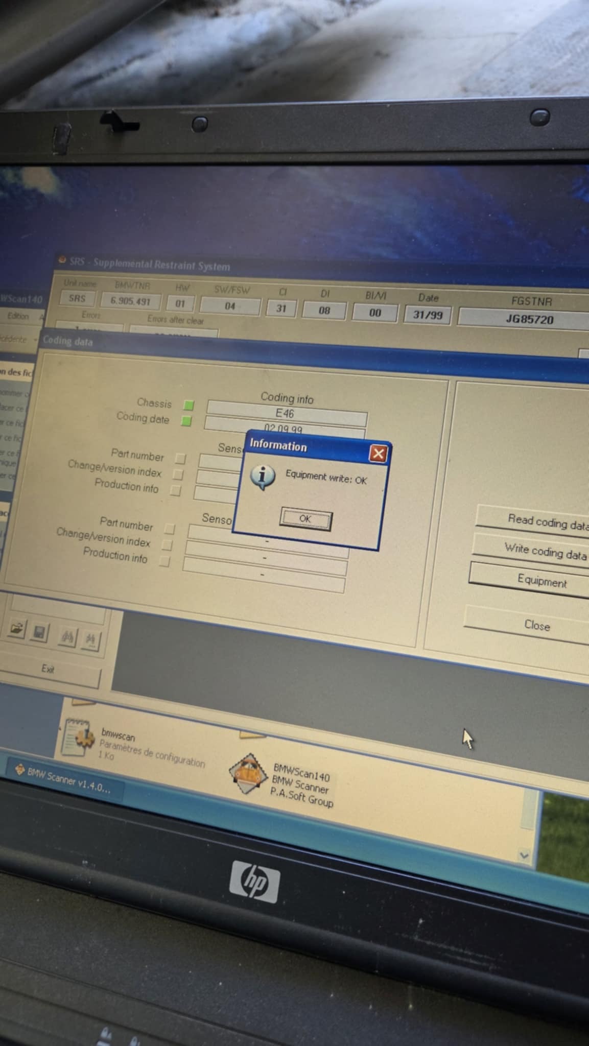

3. Écriture :
La nouvelle configuration est écrite sur le module. Le logiciel confirme le succès de l'opération avec le message "Equipment write: OK".

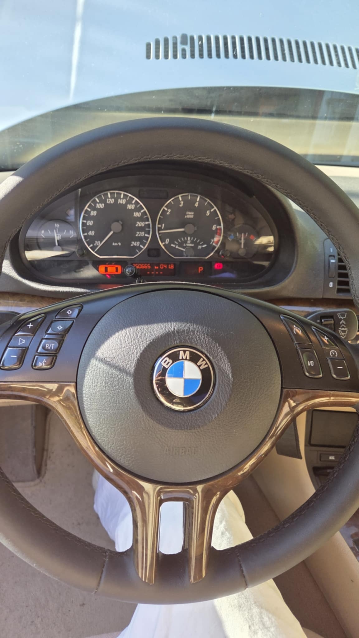

4. Résultat :
Après effacement des défauts et redémarrage, le voyant d'airbag est enfin éteint.
