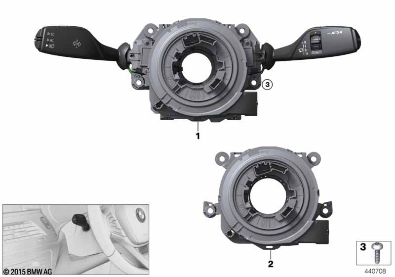

Après au vu de ce que tu nous dit cela pourrait venir de l’unité comodo sur la colonne de direction

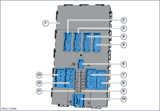

Cela pourrait venir également du module Body Domain Controller (BDC)
Le contrôleur de domaine corporel (BDC) est l'unité de contrôle centrale de l'électronique. Le module de passerelle central (ZGM) est une unité de contrôle virtuelle indépendante intégrée au contrôleur de domaine corporel (BDC).
