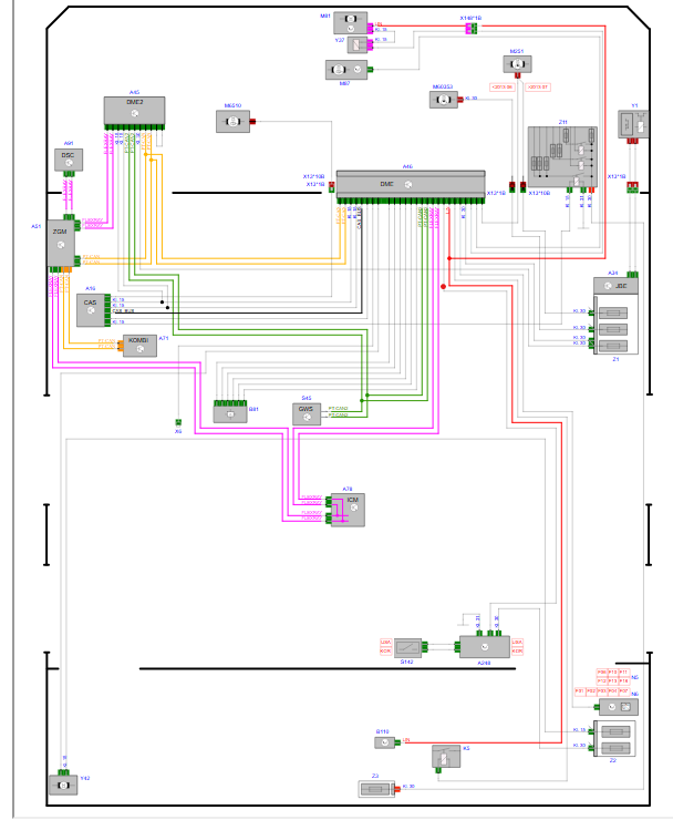

Bonjour à tous je suis à la recherche du schéma de la connexion du dme sur une 750 f02 car je voudrais savoir où sont connecté les capteurs afin de pour les contrôler à l oscilloscope sans avoir à passer sous la voiture si quelqu’un a des info merci

Salut et bienvenue
Je te met le schéma de câblage du DME 750i F02, j'ai du le dezoomer pour qu'il rentre dans une page, il faudra agrandir pour le lire */c1

Merci à toi je vais chercher ou branché mon oscilloscope pour contrôler ma distribution et les divers capteurs car j ai un soucis elle passe en dégradé j ai les cylindre 1 3 4 qui se mettes en défaut d après ista on a changé les injecteurs les bougies Merci encore
