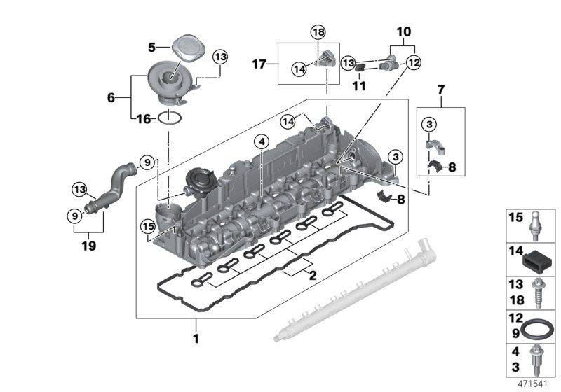

Donc tu dois prendre un jeu de joint de couvre culasse (2 sur schéma )référence OEM : 11 12 8 515 732
