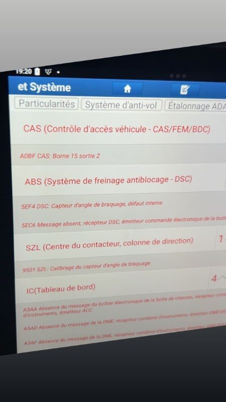

J’ai eu un soucis de faisceau qui passe entre la colonne et le volant et qui a fondu due au réglage automatique du volant … chaque fils a été refait et j’ai changé 2 fusibles un de 50A derrière la boite gants et un de 7,5 aussi ce qui m’as permis de récupérer ma clé qui était bloqué dans le lecteur de clé et de retrouver l’ordinateur de bord et le compteur!
Tout remarche sauf, le démarrage!
Impossible !
J’ai pu passer la valise il me sort le code A0BF borne 15 sortie 2…
Sachant que la boîte automatique ne se met pas sur p non plus j’ai les 3 petite flèches à côté de R N D qui clignotent….
Avez vous une idée de vers ou je pourrais continuer à chercher…?
Merci à vous😁🔥

Tant que tu ne passera pas en position P tu ne pourras pas démarrer et tu auras ce code défaut ! Tu as du cramer quelques choses au niveau de la bva, vérifie déjà le faisceau du module de gestion de boîte .
