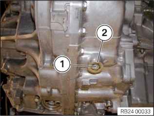

Desserrer le bouchon de remplissage d'huile (1) avec embout Torx T55. Vidange d'huile de transmission :
Desserrer le bouchon de trop-plein (1) avec embout Torx T40.
Desserrer le bouchon de vidange d'huile (2) à l'aide d'une douille hexagonale de 17 mm. Faire l'appoint d'huile de transmission. (L'huile de transmission a été vidangée)

J'ai utilisé du fluide AISIN ATF6 Premium, réf ATF-92005 en bidon de 5 litres et actuellement dispo chez Oscaro au prix de 58 Euros.
La capacité totale de la BVA étant de 7 litres environ, je conseille d'utiliser au minimum 10 litres pour faire 3 purges partielles successives puis le remplissage final, ceci afin de renouveler autant que possible le fluide contenu dans le convertisseur en actionnant plusieurs fois le sélecteur de la BVA avec le moteur tournant entre chaque purge. Si on manque un peu de fluide neuf à la fin pour réajuster le niveau, on peut aussi réutiliser du fluide provenant de la dernière purge.
Vu le prix relativement cher des fluides ATF chez la plupart des producteurs, je suis en train de regarder si MANNOL produirait une réf. compatible car généralement bien meilleur marché surtout si on achète en bidon de 10 ou 20 litres.
