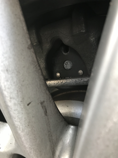

bonsoir dcx */c1 comme je l ai dit j ai fait changer les plaquettes donc c est neuf mais ont vois bien que sa descend a vu d oeil **//5 je contrôle souvent le véhicule devant derriere tout quoi *008 petite chose qu' on vois bien que c est plus solicite l ar que l avant les jante ar noircis vite hors que l avant reste propre, question conduite je conduit tranquille quelque fois j envois la boite sur D mode sport je la décrasse un peu */7 régulateur très peu utiliser a ce jours des que je peu mais une photos,
les ancienne plaquette quand je l ai est fait changer il rester pas de matière mais sur l odb Faller les changer §9 cet fois v ai me fier a mon oeil *41* merci pour votre reponse

bonjour dcx */c1 j ai pris deux photos des plaquette ar on vois quand meme une petite difference entre le gauche est droite c est grave docteur *15* 3 mois que l intervention a était faite *63*
Messages : 10579
Re: Plaquettes de freins arrière, usure rapide?
Normale, il y a toujours un côté du jeu de plaquettes qui s’use plus que l’autre, mais reste vigilant en faisant une nouvelle comparaison dans 10000km . */c1

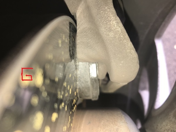

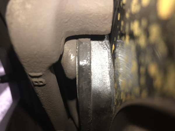

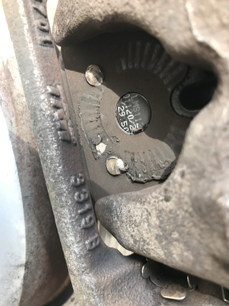

re **1 ben pour moi le cote gauche il y a bien un problème *15* je viens de le trouver montage des plaquettes non correct ²²5
la plaquette intérieur ne peu pas aller a l extérieur ou vise versa ( photos a l appuis) ca ma bouffer la plaquette extérieur de travers *16* du coup je l ai est inverser j'espère que ca va me rattraper l usure prématurer de la plaquette §9
vous met le cote gauche ou le montage est correct est le cote droit après avoir inverser celle ci voyer pars vous meme
AVIS AU POPRIO DE BMW LES PLAQUETTE ONT UN SENS DE MONTAGE *15*
(montage correct) photos n1
(après avoir inverser les plaquettes) photos n2
ont vois bien que sur la plaquette que le piston ne travailler pas a plat causse des rivers du coup au freinage la pression ce fessait uniquement sur le haut de la plaquette 46*
