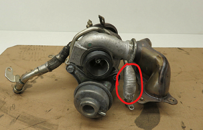

J ai une fuite d eau que je n arrive pas a trouver sur mon 335...
C est arrivé d'un seul coup.. J ai vu une flaque sous le véhicule, j ai donc levé la voiture et enlevé le carter.
Moteur froid j'aperçois l'eau qui s écoule tout doucement au dessus de la pompe a eau (qui est neuve), je démarre le moteur et on voit très bien que l eau vient d'environ 20 cm au dessus de la pompe... Il me semble d une durite en aluminium mais je n arrive vraiment à voir (pas trop de place..)
Savez vous quelle sont les durites au dessus de la pompe en alu ? Durite de turbo ? Est ce possible qu'elle se mette a fuir d un seul coup ?
Est ce facile a changer ?
C est un véhicule que je viens d acquérir de décembre 2006 avec 170000Kms.
Merci d avance pour votre aide
PS voici une photo que j ai trouvé et j ai entoure en rouge la durite incriminée mais sans certitude
Capture d’écran 2021-03-14 190939.png (204.94 Kio) Vu 235 fois

Salut!
Apparemment, il y a un joint torique tout en bas. C'est peut-être lui le coupable.

Salut, c'est aussi ce que je pense.. mais pas facile d'accès... pas trop envie de tout sortir par le bas... quelqu'un a déjà eu ce genre de fuite ?

Alors après investigation.. c'est bien la durite qui est percée ou poreuse sous le blindage !
