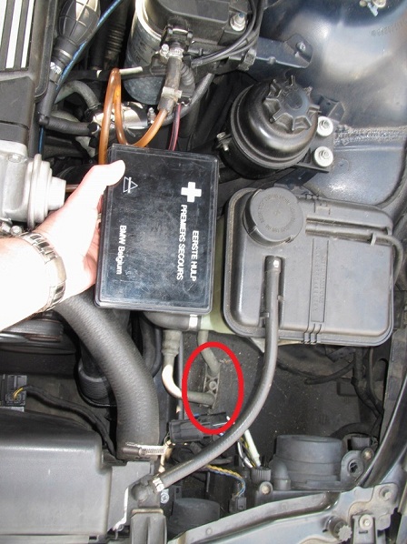

J'aimerais savoir à quoi correspond le raccord entouré en rouge sur l'image (que j'ai trouvé sur le net je n'ai rien pour uploader les photos) car j'ai une grosse fuite à ce niveau là...
Est-ce un joint à changer ou tout ?
Merci de vos lumières

çà doit être le raccord du serpentin de refroidissement du circuit de direction assistée, il y a un joint par tuyau:
https://www.realoem.com/bmw/fr/showpart ... Id=32_0737
