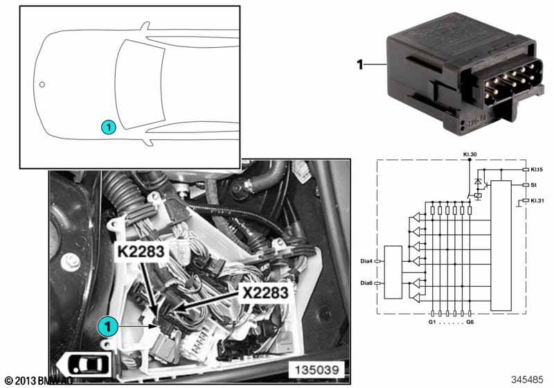

J'ai fais le module de test diagnostique du circuit de préchauffage et ça ne détecte rien. La panne est intermittente, si j'efface le défaut et que je redémarre puis fait un diag, je n'ai pas le défaut. Il revient au bout d'un moment. Il y a t-il un relais de préchauffage en plus du boîtier de commande?

Oui j'avais vu mais je n'était pas sûr d'en être équipé sachant qu'il y a déjà un boîtier de commande.
Merci.
En théorie, il devrait coller à la mise du contact. Je vais contrôler ça.
Merci.

Quelqu'un a déjà eu un problème avec ce relais?
