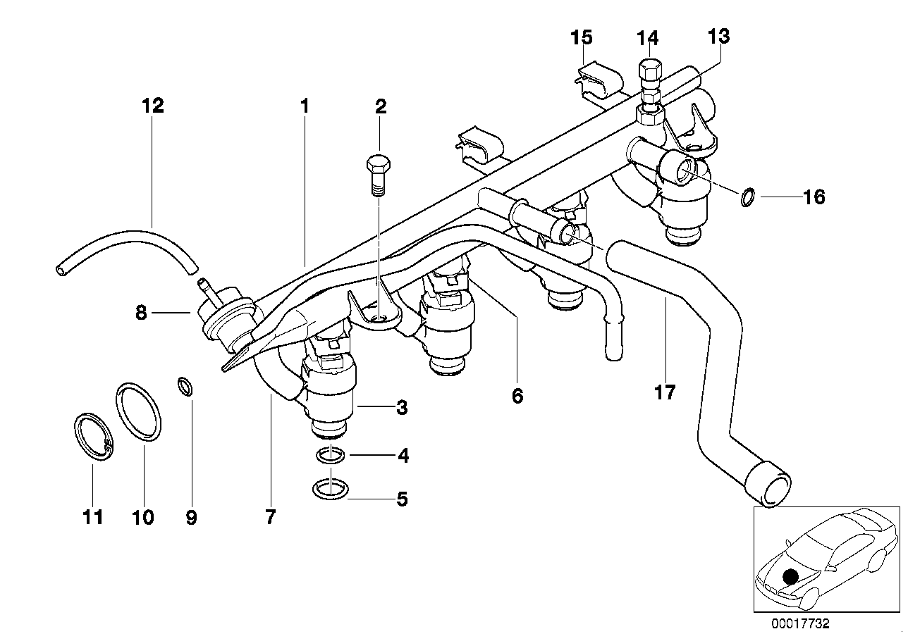

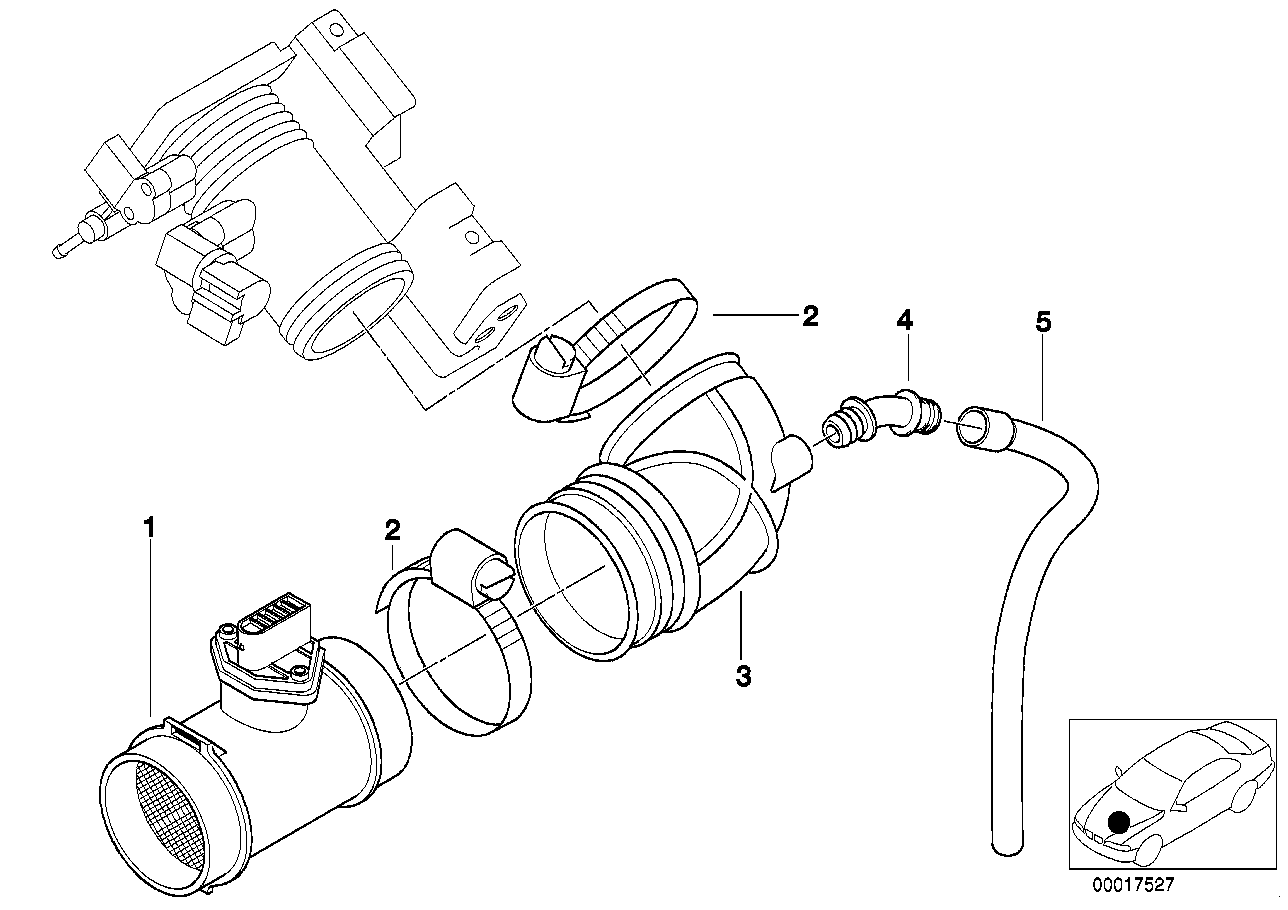

Je retire la boîte du filtre à air. Je démarre la voiture. Je bouche avec ma main l'arrivée d'air (au niveau de la pièce 1 du schéma ci-dessous).
Après que la voiture ait calée, le tuyau (n°3) s'est comprimé. Après quelques secondes, il a repris sa taille normale alors que ma main bouchait toujours l'arrivée d'air.
Après plusieurs essaies, j'ai observé que le tuyau n°17 du schéma ci-dessous était percé...
Après le remplacement de ce tuyau, j'ai réitéré la détection de prises d'air, sans en détecter de nouvelles.
Le comportement du moteur s'est amélioré (ralenti un peu plus stable).
Mais l'erreur 171 réapparaît toujours...
