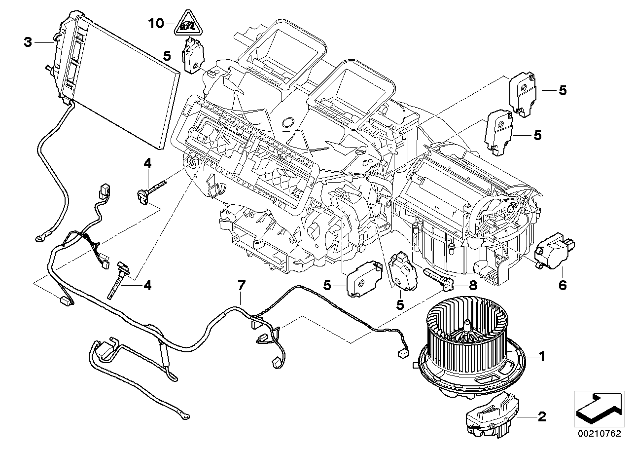

Ma climatisation fonctionne normalement quand il ne fait pas beau, le problème c'est que quand ma voiture est au soleil et qu'il fait chaud la climatisation ne fonctionne pas et pire encore elle me sort de l'air chaud devant et même en éteignant la climatisation sa continue de sortir de l'aire chaud.
Je l'ai passé a la valise, l'erreur est: 9C4A -Moteur de volet d'air frais/air de recirculation bloqué.
Est ce que je doit changer un moteur actionneur de volet d'air? si oui comment savoir lequel?
Ou un capteur de température?
Merci a l'avance de votre aide

oui tu dois changer un moteur de volet de mixage :
http://www.realoem.com/bmw/images/diag_4imi.png

Je pourrais savoir comment lequel est a changé?

En fait ce sont tous les meme sauf 1 ( ce n est pas celui qui est seul re differente )
mais si tu n est pas bricoleur je pense que ca doit pas etre super facile a changer !
