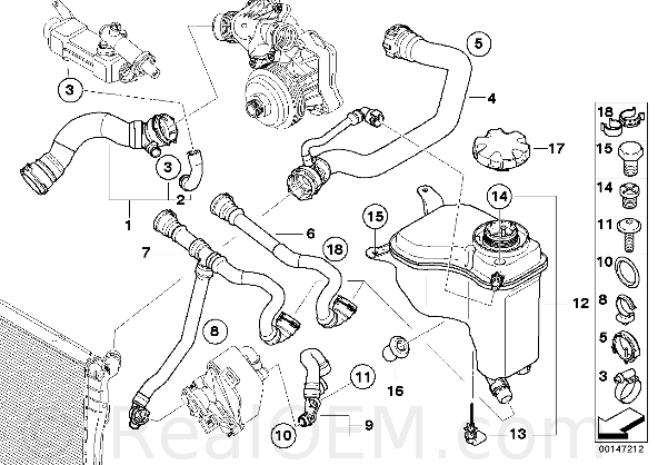

Vérifies tes vis de purge, elles sont en plastic et très fragile, normalement elles doivent être changées à chaque vidange du circuit de refroidissement, c'est à dire tous les 2 ans...
Malheureusement personne ne le fait...
http://www.realoem.com/bmw/showphoto.do?id=11537793373
http://www.realoem.com/bmw/showparts.do ... g=17&fg=30
Pièce n° 14 il y à en a 2 une sur le thermostat de vanne EGR et une sur le vase d'expansion.
