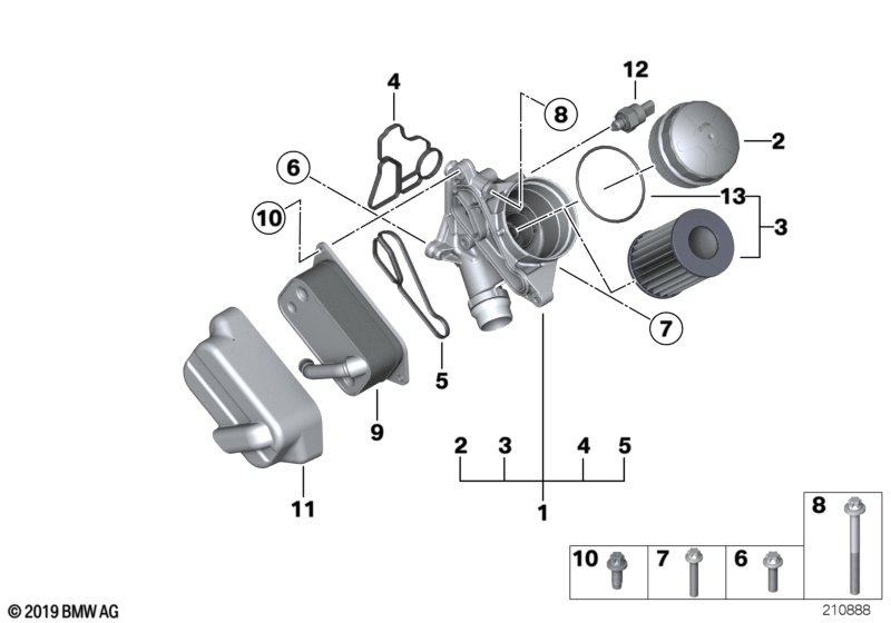

Je m'adresse à ceux qui ont déjà fait la manip. Il y a un peu plus d'un an, j'ai remplacé le joint N°5 suite à une jolie fuite d'huile. Depuis le début de l'hiver, re-fuite d'huile grandissante. Bien que je n'arrive pas à localiser la source de la fuite, je soupçonne très fortement son p'tit copain N°4. Ma question: faut-il absolument séparer l'échangeur (et donc re-remplacer le joint 5) ou est-ce que je peux juste séparer l'ensemble du bloc moteur sans avoir à démonter l'échangeur?

Salut , t en que changeras juste les joints la fuite reviendra il faut remplacer le support filtre

Ah bon? Ça se déforme?

apriori oui , c est pour ça que c est conseiller de changer le support

Bon, ben voilà. Il n'y a que les joints qui se détaillent donc j'ai du commander tout l'ensemble (support + joints + filtre + couvercle) pour 230 balles *63*
Le filtre à huile était neuf de vendredi dernier. Si j'avais su...
