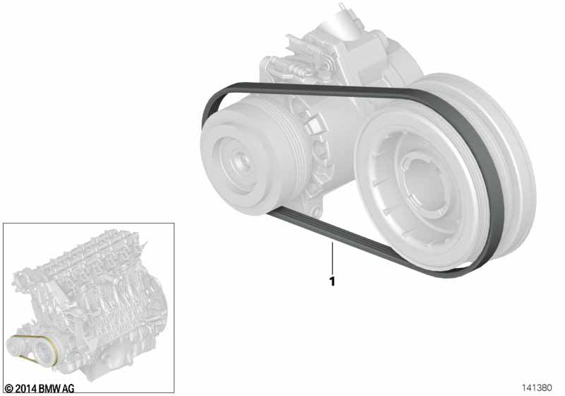

Effectivement j'ai bien l'impression que ça peut venir d'une courroie détendue. Mais pour la changer il faut démonter la courroie du compresseur de clim, qui est devant la courroie acessoires :
