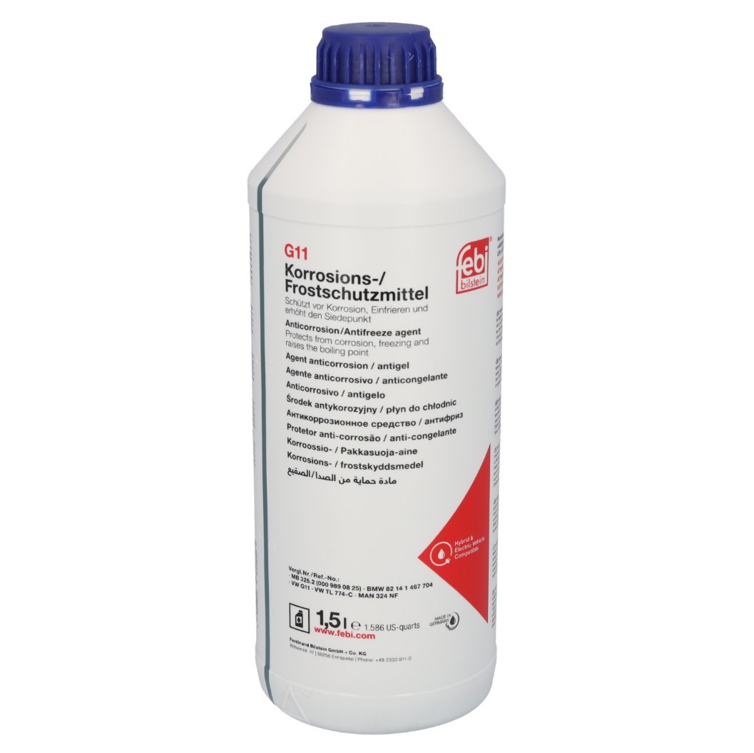

Niveau LDR il y a des spécificités à respecter pour BMW ?
J'ai commandé de l'antigel FEBI à dilluer à de l'eau déminée.
Concernant le thermostat EGR, c'est un MAHLE commandé chez oscaro, et là ou il y a le logo et la référence BMW sur l'origine, celui-ci est limé !!

Salut, il faut du LDR au normes BMW GS 9400. En capacité, vu ton moteur je pense qu'il te faut 10L si tu vidange le radiateur et le bloc moteur.
NB : Le LDR est à remplacer tous les 2 ans (données constructeur)

par foufoums » 12 Mar 2018, 19:02
Rom8933 a écrit:Salut, il faut du LDR au normes BMW. En capacité, vu ton moteur je pense qu'il te faut 10L si tu vidange le radiateur et le bloc moteur.
https://www.etkbmw.com/bmw/FR/parts/aft ... 3192211191
On peut considérer que c’est aux normes BMW ?

Oui c'est bon.

Pour le liquide, un bidon de 5l sera suffisant si tu ne vidange pas par contre 10l si vidange comme te le suggère Rom8933.
