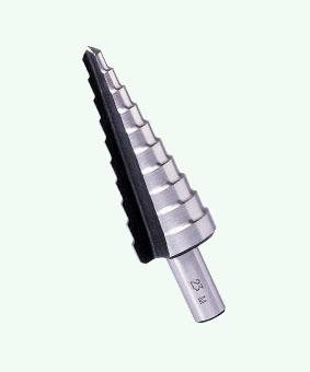

pour percer faut utilise run foret à etage, (le mec en vends sur le site) 30€ il me semble.
ou alors j'en avais vu chez norauto pour un peu moins.
voila une photo du genre de foret:

Oui 30€ le foret ça fait un peu cher et je pense en trouver pour moins cher. Je vais essayer de récupérer un pare-choc HS pour m'entrainer à percer.
