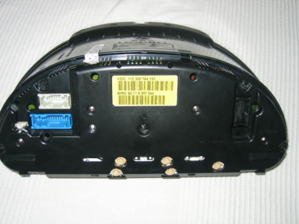

*21*
Sinon voilà la différence, c'est au-niveau des prises derrière:
High (3 prises):
Low (2 prises):
Faut voir après les schémas de câblage s'ils sont similaire mais pour moi ça devrait le faire.
Mais en plus il te faudra le recoder pour récupérer le kilométrage…l'économie vaut le coup?

Ben en fait je me demandais si en branchant deux fiches sur trois , cela n allait pas faire une sorte de défaut
