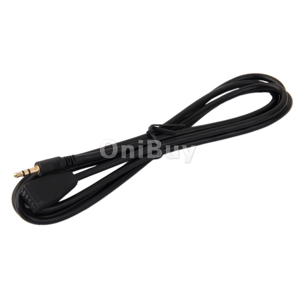

Je viens vous demander un peu d'aide car je ne comprends pas quelque chose: j'ai une E46 de 2001 (phase 1 berline) et j'ai changé l'autoradio CD Business qui n'avait pas le bouton "mode" par une autre autoradio CD Business mais avec le bouton "mode" (provenance phase 2 coupé). Ensuite j'ai installé ce câble auxiliaire derrière la radio sur le connecteur en bas à droite comme vu dans les tutoriels en ligne.
Cependant je n'arrive pas à tomber sur le mode AUX de l'autoradio afin d'écouter ma musique sur mon portable branché à la jack, en effet je passe du mode CD > FM > CD > FM > ect... que faire? J'ai vu que certains bidouillaientt leurs propres câbles avec des condensateurs ect mais le câble que j'ai acheté était sensé être "plug & play" donc je ne comprends pas ce qui ne va pas.

As tu essayé d'avoir le mode aux avec un baladeur branché au bout du jack?
J'ai moi même bidouillé un câble sans condo ni résistances, sur un gps 16:9, sans baladeur / téléphone ou autre au bout du jack, l'aux n'apparaitra pas.

Perso j'ai acheté le kit auxiliaire directement chez BMW et sa marche, meme sans branché quelque chose sur le Jack. FM>CD>AUX.

Ça marche avec le câble BMW car il doit avoir le montage résistance et condensateur en parallèle/série. Certains câble vendu sur eBay ne sont que de simples rallonges.Sans le petit montage de résistances et condensateur, le mode auxiliaire ne peut être reconnu par le poste.

Merci pour vos réponses. Alors oui j'ai essayé avec le baladeur connecté à la prise jack, en faisant tourner de la musique mais le mode n'apparaît toujours pas. Je suis surpris que ces câbles peuvent être vendu sans mauvais feedback si ils n'ont pas le montage adéquat pour avoir le mode AUX.
Il faut donc que je trouve un bon câble selon vous? Il ne pas y avoir un problème du fait que ma E46 est une phase 1 et non phase 2?

Que tu devrais passer chez BMW acheter un cable OEM, et le problème sera réglé. Le fait que ta voiture soit une phase 1 ne change rien. Ce qui compte c'est que l'autoradio soit compatible avec le branchement de la prise aux. Es tu sur de ton autoradio ?

{\googMsgType\": \"adpnt\"}"{\googMsgType\": \"adpnt\"}"{\googMsgType\": \"adpnt\"}"La version logicielle de ton poste est trop vieille pour accepter le mode aux.
La seule solution est de souder ton câble directement sur la carte de l'ampli.
Ensuite tu mets un cd et ton mp3 en jack.
Et ça marche
