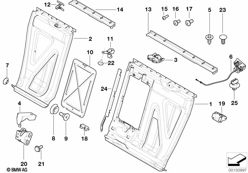

ça fait un moment que j'ai ce problème et je n'arrive pas à trouver de solution.
Lorsque je veux déverrouiller les dossiers de la banquette arrière, il arrive très souvent que le mécanisme ne réponde pas.
Je démonte donc la pièce n°3 du shéma suivant:
Et je m'aperçoit que le câble s'est déboité. Problème même si je le remets, il se sort de lui même (la première fois ça déverrouille le dossier et la second il ne marche plus).
Je pense remettre le câble comme il faut (par le haut) mais si quelqu'un a le problème ou peut me dire comment régler ce petit défaut...

Salut, tu ne peux pas régler le câble pour le tendre plus?
