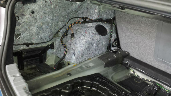

Ampli HS si tu as l'option HIFI ou TOP-HIFI...
Regarde si tu as une infiltration d'eau dans le coffre coté gauche.
http://www.3er-faq.de/images/hifi-logic-7/6.jpg
