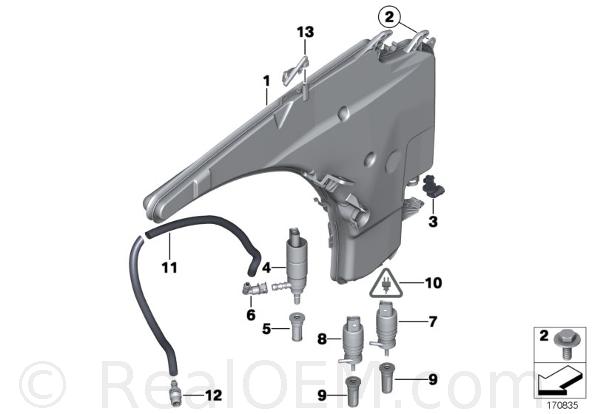

Super ! Pour ma part cela semble une fuite coté compartiment batterie arriere ( touring) , ce quei semble assez courant , quelqu un sait ou on trouve lle plan des passages des tuyaux ? sur l etai ?

Il n'y a qu'un seul reservoir, ou alors tu n'as pas une E9x ?
Pour les plans, realoem.com
