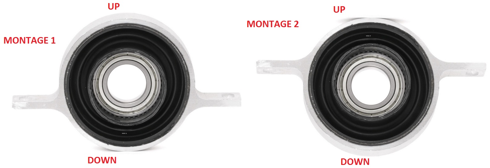

Petit souci sur ma voiture.
Le silentbloc dans le palier intermédiaire de l'arbre de transmission s'est complètement éclaté.
Du coup je profite du démontage pour changer flector et 2 ou 3 petits trucs.
Souci, c'est que le palier intermédiaire n'est pas symétrique !
Voici le modèle que j'ai et les 2 montages possible.
Si vous avez le plan de montage pour être sur de ne pas mettre la pièce à l'envers ça serait top car impossible de trouver la réponse sur internet (je cherche depuis 3 jours!!!)
Merci !

D'après ce que je vois ici, https://www.realoem.com/bmw/fr/partgrp?id=ZW61-EUR-02-2010-E70N-BMW-X5_40dX&mg=26 il semblerait que ce soit le montage N°2 qui soit valide. J'avais fait ça sur mon ex E90 mais je ne me souviens plus dans quel sens je l'avais monté. J'avais quand même pris les repères avant.

J'ai peut-être trouvé l'info !
Car j'ai vu trouver ce même modèle de palier sur d'autres BMW (F25 et E90 par exemple).
J'ai trouvé cette vidéo et son titre est très évocateur !
Et c'est exactement comme ça que mon palier intermédiaire était ! Complètement détruit.
Donc apparemment il faut le montage numéro 1 !
EDIT :
Seconde info trouvé ! Sur un forum des E90.
https://www.e90post.com/forums/showthread.php?t=998602
Donc je m'étais bien trompé quand j'avais remonté mon arbre de transmission lors de la réparation de la boîte de transfert !
La pièce était peut-être vieille également, ce qui a accéléré son éclatement, mais en tout cas j'avais fait moins de 1000km avec cette pièce là montée à l'envers !
