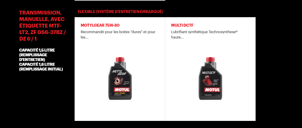

Edit : Ma boite de vitesse craque a mort ! Les vitesses ne passent presque plu a froid.. Mais a chaud tout va super bien !
Je vais essayer de faire cours et compréhensible :D
J'ai une BMW E46 320D phase 2 pack luxe, 416 000km, boite manuel d'origine, Etiquette jaune MTF-LT-1 ( devenir MTF-LT-2 d'après mes recherches. )
Feu vert me dit : 75w90.
Un autre feu vert : 75w80.
Castrol : 75w.
Norauto : Esso GearOil304.
Le garage du coin : 75w140
Un autre garage : Liquide boite automatique.
Mon carnet d'entretien :
186 000km = Huile de transmission type IID 2L.
280 000km = BMW - Dextron Unitran ? Aucune info de plus.
J'ai donc fais confiance au forum BMW, et mi de la 75w80 1,5L dans la boite manuelle, et ça n'a rien changer ! : ²²9
J'ai acheter une autre huile conseiller par Castrol :Huile de Boîte Castrol Syntrans B 75W. J'attends vos retours pour savoir si je devrais mettre plutôt celle de castrol ou si ça servira a rien... Et est-ce que je devrais rajouter le fameux produit rouge/orange pour éviter les grippements " Macacyl "... Merci d'avance de vos réponses ! Bonne soirée a tous.
[img]https://www.zupimages.net/up/21/11/xmek.jpg[img]
[/img]https://www.zupimages.net/up/21/11/yku5.png[/img]
